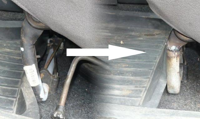

      Например, чтобы опустить сиденье, можно удалить часть крепления (вертикальной трубы) при помощи болгарки и сварки.
      Либо установить сиденья от иномарки, которые имеют регулировку по высоте.

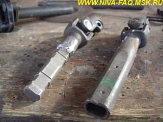

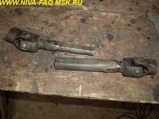

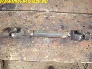

      Чтобы рулевую колонку можно было выдвинуть на себя, нужно установить телескопический карданчик, который можно позаимствовать от иномарки, но опять без сварки не обойтись (фото с niva-faq.msk.ru).
