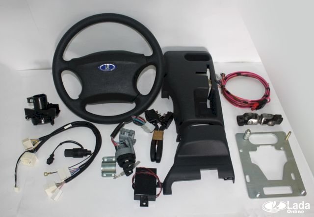

  5. Самостоятельно устанавливают, но потребуется специальная пластина для крепления.
    Либо можно купить комплект для установки ЭУР на Ниву 4х4, в нем есть все необходимое.
    Дилеры такую доработку делать не будут.
