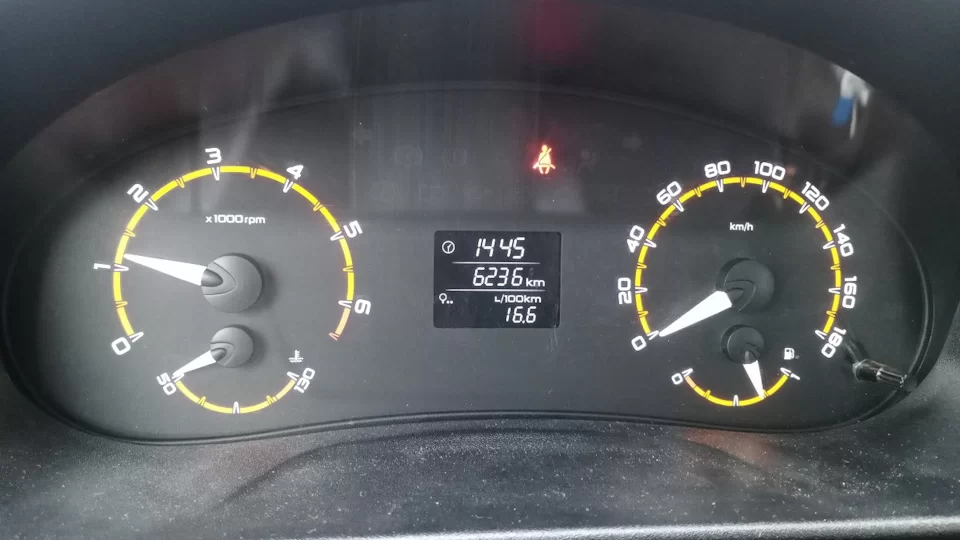

Как отключить зуммер ремня безопасности на новом щитке приборов? Манипуляции со старого щитка не помогают.

    После покупки нивы легенд просто взял бокорезы и откусил провод идущий к замку ремня безопасности. Что может быть проще. Он в отстёгнутом состоянии находится в замкнутом положении , по этому сигнализирует . Я его разомкнул навеки.

      Отключать не надо, пускай индикация горит на панели всегда когда не пристегнут. А добавить возможность отключения зуммера при необходимости, как на многих иномарках реализовано, пускай даже с помощью диагностики. Просто когда ездишь не по дорогам, а по полям каким нибудь буксуешь или лесам, прыгаешь туда сюда, приходится заглушку использовать вместо ремня и потом ее переставлять постоянно когда на нормальную дорогу выезжаешь. Я думаю это менее безопасно. Но хотя в этом случае вы снимете с себя ответсвенность. Хотя на старых нивах это было реализовано.

  6. выдернуть разъем датчика под сиденьем.
    Но пристегнуться дешевле.. Не знаю как у вас, в нашем городе и пару кварталов проедешь без ремня - стопроцентов получишь "письмо счастья"

      Постоянно пристегиваюсь на дорогах, если разьем отключить то и лампочка гореть перестанет, а мне надо чтоб просто не пищала, но горела.

  8. На гранте включаешь зажигание, зажимаешь кнопку общего пробега, 3 раза пристегиваешь и отстегиваешь ремень, выключаешь зажигание и все, заводишь едешь не пищит, но лучше пристегнуть ремень безопасности.

      Гранта 2024, уже не работает!
