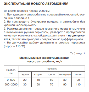

В период обкатки Нивы Легенд, как и сказано в руководстве по эксплуатации, до 500км не более 90 км/ч , а до 2.000 км не более 110км/ч.
Проехав 2400км в медленном и спокойном режиме не превышая указанные скорости при подключении компьютера сервисные записи выдают "Превышение скорости в период обкатки 1 аж целых 362 минуты!"

  1. Проверил у себя - именно этот счётчик увеличивается при движении со скоростью выше 90 кмч дольше минуты.
