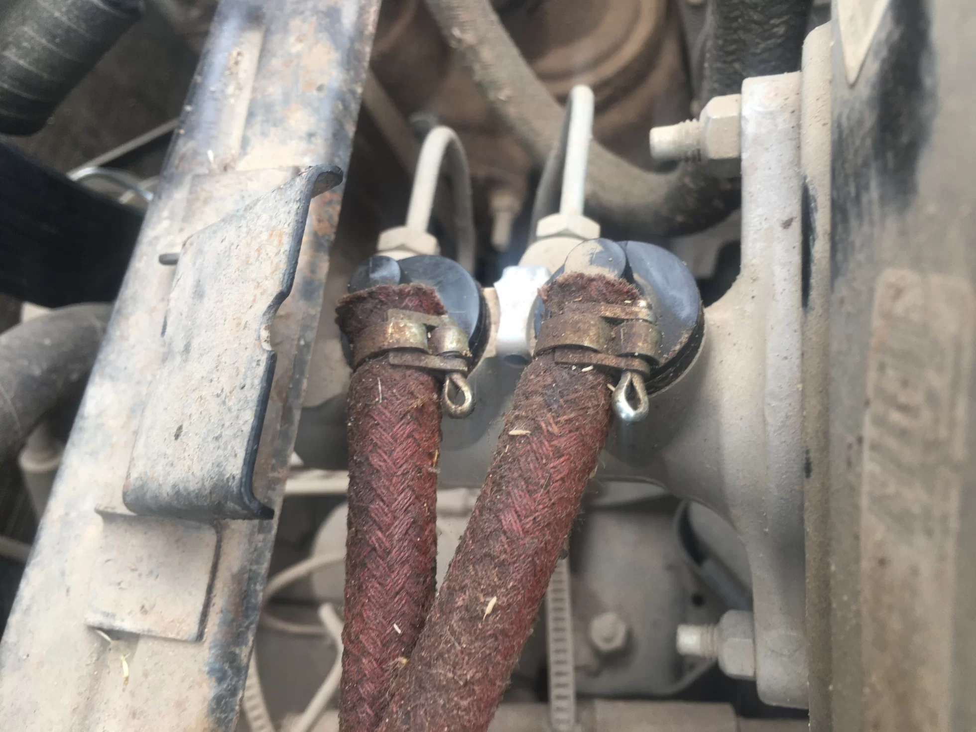

Нива 21214 2004г, стоит ГТЦ как на фото. К нему подходит две металлические трубки и 2 шланга с бачка. На 2101 не похож, короткий, на тот, что ищется по модели 21214 тоже, там 4 вывода на металлические трубки по обе стороны.
Похож на грантовский, но там сверху бачок, а тут штуцеры. Какой должен стоять и на что заменить?

    Да, это калина/гранта, только место бачка вставлены штуцеры.
    1. в сборе в ВУТ только продается у нас, отдельно нет
