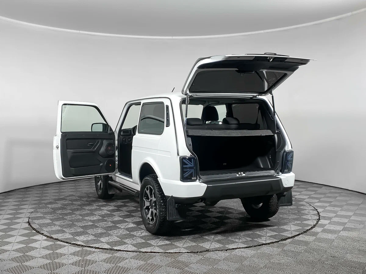

Как отрегулировать двери на Niva Legend?
Как на Ниве легенда отрегулировать водительскую и пассажирскую двери?
  1. Регулируются ТОЛЬКО ракушки в проёме, а положение дверей меняется путём откручивания винтов в петлях. Беда в том что со времён Классики их можно только снять с ударной отвёрткой/пневматическим ударным винтовёртом, ибо с завода винты сидят на герметике.
