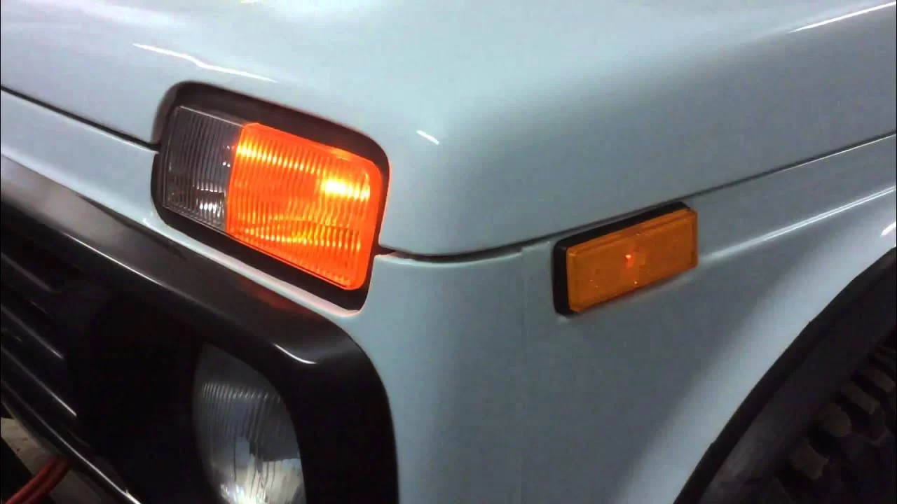

Всем доброго времени суток. Есть проблема- поставил новую проводку в 21213. Двигатель заводится, фары светят, вроде всё хорошо, но! Пока двигатель не запущен, поворотники и аварийка работают штатно - моргают. Но как только запускаешь двигатель - просто светятся. И стрелка уровня топлива уходит в положение полного бака. А так же регулятор уровня освещения отключает прикуриватель. В чём может быть причина?
