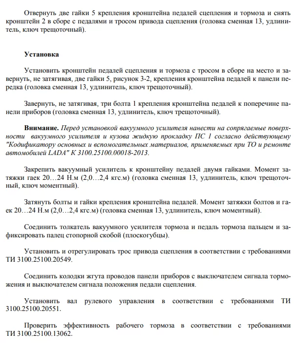

Добрый день. Лада Гранта.
Треснул педальный узел, хотел снять и поменять. Вроде ничего сложного, всё открутил, снял усилитель с рулём, снял тросик сцепления отсоединил педаль тормоза. Думал ну всё, сейчас выйдет сам, но ни тут то было. Перепробовал всё, чтобы его снять, никак не получается. Сам кронштейн уже висит, а выйти никак не может, упирается сверху в торпедо. Может кто сталкивался с такой проблемой?
