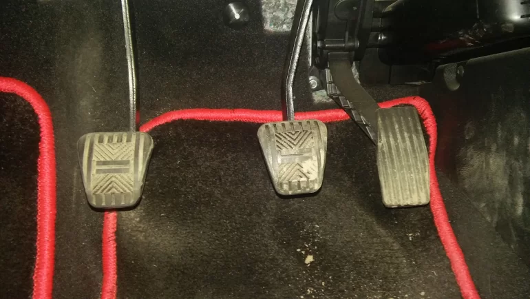

Здравствуйте, Лада Гранта ФЛ 2019 года с АБС, пробег 30 000км.. Прошу совета-помощи, кто сталкивался.
При торможении педаль нужно нажать до самого пола и тогда, в самом конце они начинают схватываться, на грани экстренного торможения. А иногда они как и раньше, где-то в середине уже начинают оттормаживаться.
Было выполнено: первым этапом прокачали тормоза, натянули ручник — помогло на неделю. Вторым этапом поменяли основной тормозной цилиндр — проблема не поменялась от слова совсем. Еще и таксисты в сервисе обсмеяли, что никогда о такой проблеме не слышали. На просторах интернета находил нечто подобное, но решения проблемы не было. Подскажите что делать?!
