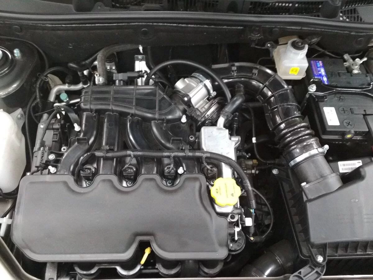

Лада Гранта. 16 клапанный мотор. Пробег 50 000 км.
Появилась детонация на холостых оборотах. На ходу детонации нет.
Ошибки не выскакивают. Проблема появилась буквально пару дней назад.
Помогите советом, что может быть?
  1. У меня такое же было, помогло - Чистка, адаптация дроссельной заслонки и замена воздушного фильтра. Свечи и катушки зажигания тоже можно проверить!
  2. Это не детонация, это перекладка поршней Из-за короткой юбки и неправильных зазоров цилиндро-поршневой группы. Очень скоро начнется масложор. Увы, это так. Была такая же проблема, пришлось капиталить двигатель
  3. Детонации на холостом ходу не бывает.
    Вы видимо путаете детонацию с какими то другими звуками.. Возможно с пропусками в работе цилиндров (троение).
    В троении в 90% случаев виноваты либо свечи, либо катушки зажигания.
  4. Гость Юрий
    Гость Юрий
    17 ноября 2023 10:27
    Детонация в принципе не может появиться на холостом ходу, она начинается при скорости выше 50км\ч. А у вас - стуки
  5. Через ELM327 посмотрите в каком цилиндре пропуски.
    Поменяйте местами свечи, катушки. Так определите в чем причина.
