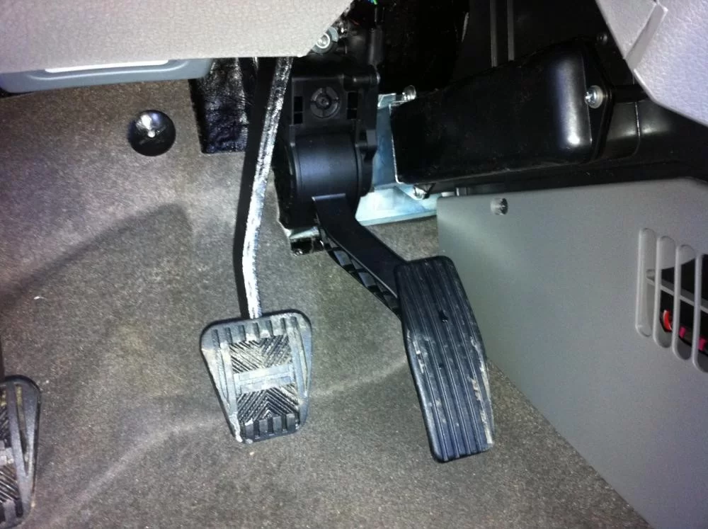

Здравствуйте всем.
Помогите пожалуйста с проблемой, Гранта автомат 2013 года, при езде выше 40 км/ч, временами пропадает тяга и скорость падает, нужно педаль газа отпустить и заново нажать, машина дальше летит, но если газ не отпускать дальше нажимать, то машина скорость не набирает, т.е. не реагирует.
Бывает пока еду с работы домой 4-6 раз такое, бывает 1-2 раза.
Может кто сталкивался с такой проблемой?
Диагностику делала, ничего не выявили.

    99,9% вероятности, что перегорела лампа стоп-сигнала, как вам уже и написали. Это хоть и недокументированная, но известная "фишка".

    Было похожее, нужно поменять датчик нажатия педали тормоза. Также нужно проверить горят ли стопы на задних фонарях
    1. поменяли лягушку, не помогло.
