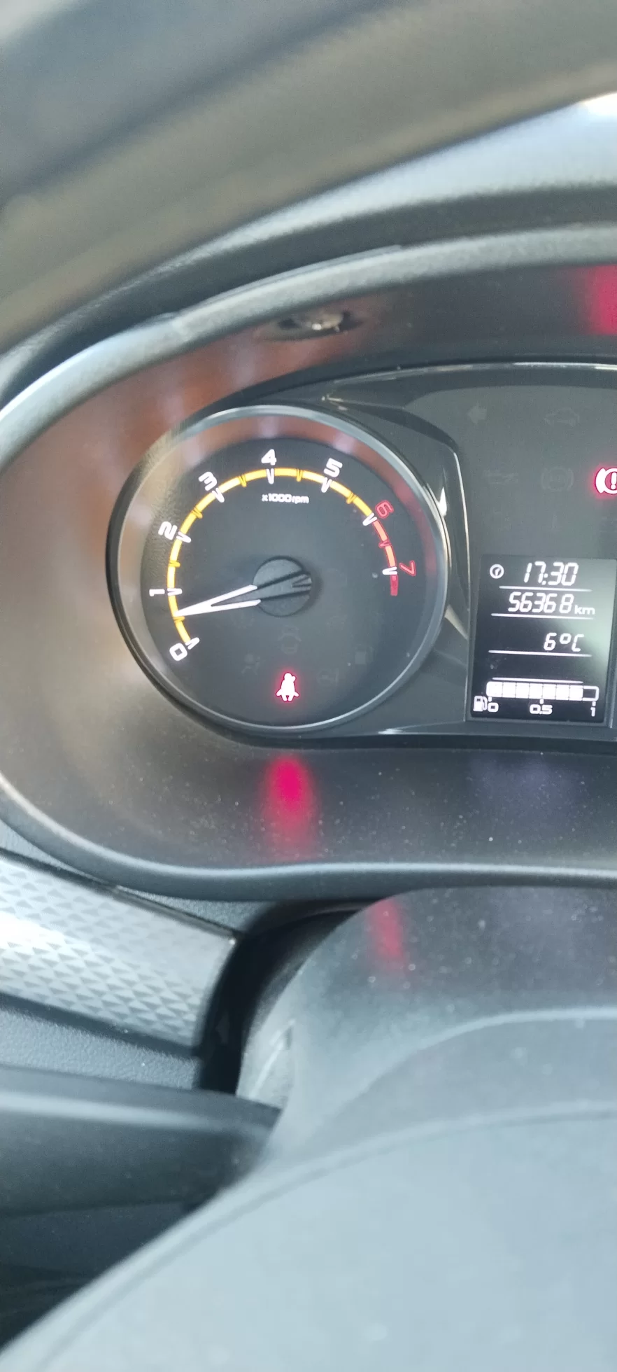

Лада Гранта. На днях было замечено, что обороты двигателя не правильно отображаются на панели приборов. Погрешность 300 оборотов меньше. При подключении сканера ELM обороты показывает от 800 до 900, но двигатель работает нормально, не троит и тяга есть. В чём проблема?
  1. Решил проблему,я на выходных скинул клеммы аккумулятора,и когда подсоединил, тахометр стал показывать не правильно, сделал диагностику панели и помогло, стрелка откалибровалась)
