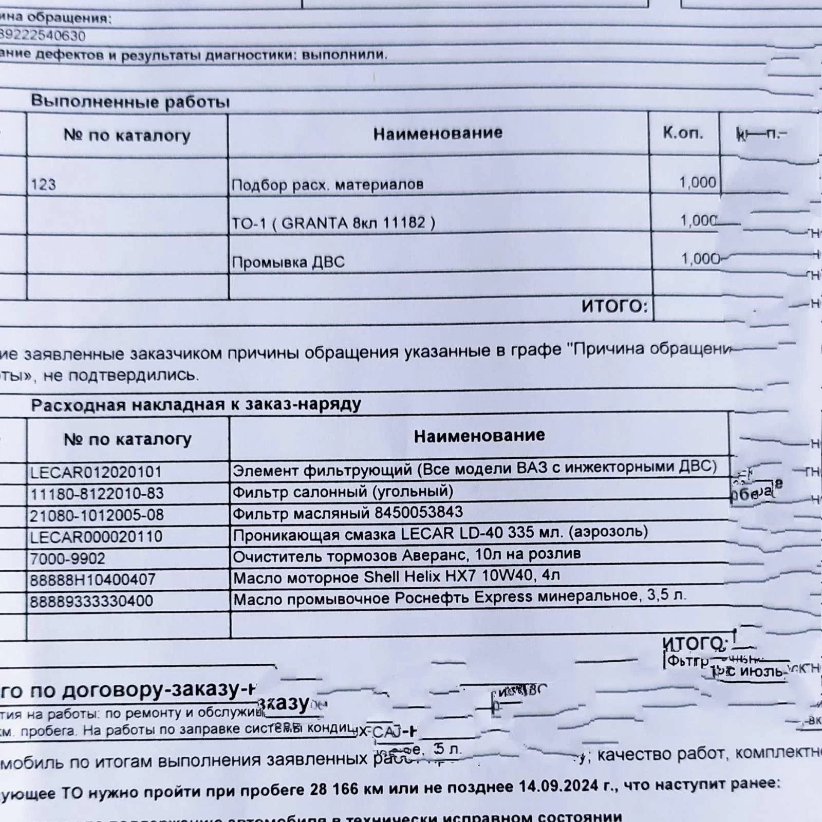

После ТО-1 в сентябре 2023 г. стала плохо заводиться с брелка на морозе, со 2-го, с 3-го раза, а то и вовсе только с ключа. Когда морозы стояли ниже -30 перестала заводиться вообще. После морозов была случайная оттепель в декабре до +2, оттаяла, стала заводиться. Видимо, в глушителе замёрз и оттаял конденсат -  когда завелась, из глушителя вода чуть не струёй бежала. Было чуть-чуть льда в районе дроссельной заслонки, но на движение ее не влияла. Лед убрал.
Сейчас даже в -20 с брелка только со 2-го, с 3-го раза. До ТО-1 зимой 2022-2023-го заводилась идеально, как говорится "с полпинка". Было подозрение, что на ТО залили не то масло, да нет - норм... (см.  фото).
Единственное кардинальное отличие - этой зимой езжу гораздо реже, потому отключил автопрогрев двигателя по температуре, чтоб попусту не жечь бензин. Прошлой зимой была выставлена температура запуска -25 градусов.
Мне осенью проходить ТО-2, потому хочется знать, что заливать в двигатель. Или может быть другая причина плохого запуска?

    1. Что залили... Надежда на то, что в дилерских центрах спецы сидят...
    2. если как то совсем просто:
      0W- масло пригодно к использованию при морозах до -35-30 град. С
      5W- масло пригодно к использованию при морозах до -30-25 град. С
      10W- масло пригодно к использованию при морозах до -25-20 град. С
      15W- масло пригодно к использованию при морозах до -20-15 град. С
      20W- масло пригодно к использованию при морозах до -15-10 град. С
      если масло меняете раз в год то оптимально для вас будет 5в40
      ЗЫ добавлено. с промывкой движка вас конечно обманули уроды.
    3. Спасибо за информацию. blush
      А как вы поняли, что обманули с промывкой? Вроде как дилеры, не гаражный дядя Вася...
