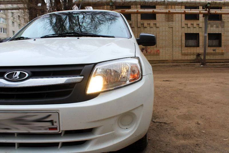

Левая фара не светит ближним, но светит дальним
Лада Гранта. Внезапно перестала включаться левая фара на ближний свет. Если дальним светит - значит не лампа перегорела. Какие предохранители смотреть, где и как?

    Нитка ближнего света на лампе перегорела

    меняй лампу - там одна лампа с 2-мя нитями - на дальний и на ближий, у тебя перегорела нитка ближнего света.
  3. Лампа стоит Н4 на ней и ближний и дальний - 2 нитки....
