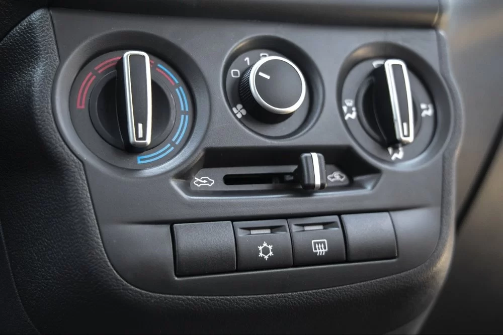

Привет всем! Гранта 2024 года.
Проблема (а может особенность работы) - не знаю.
Нажимаю кнопку кондиционера - щелчок муфты не сразу, через 5-10 сек.
Работает, ДВС поднимает обороты ХХ.
Отключаю кондиционер, кнопку т.е. отжимаю, индикатор гаснет, а муфта отключается (обороты ХХ падают до обычных) только через 1,5 минуты, прям засекал.
Кто-то может сталкивался с такой ситуацией? Или поделитесь, у кого через сколько отключается муфта компрессора, после выключения кондиционера кнопкой
https://vk.com/lada.online?w=wall-81037810_80863 https://t.me/ladaonline/10848
  1. это вентилятор охлаждения так работает.
    он включен всегда, когда кондиционер в работе.
    а кондёр то сразу отключается.
