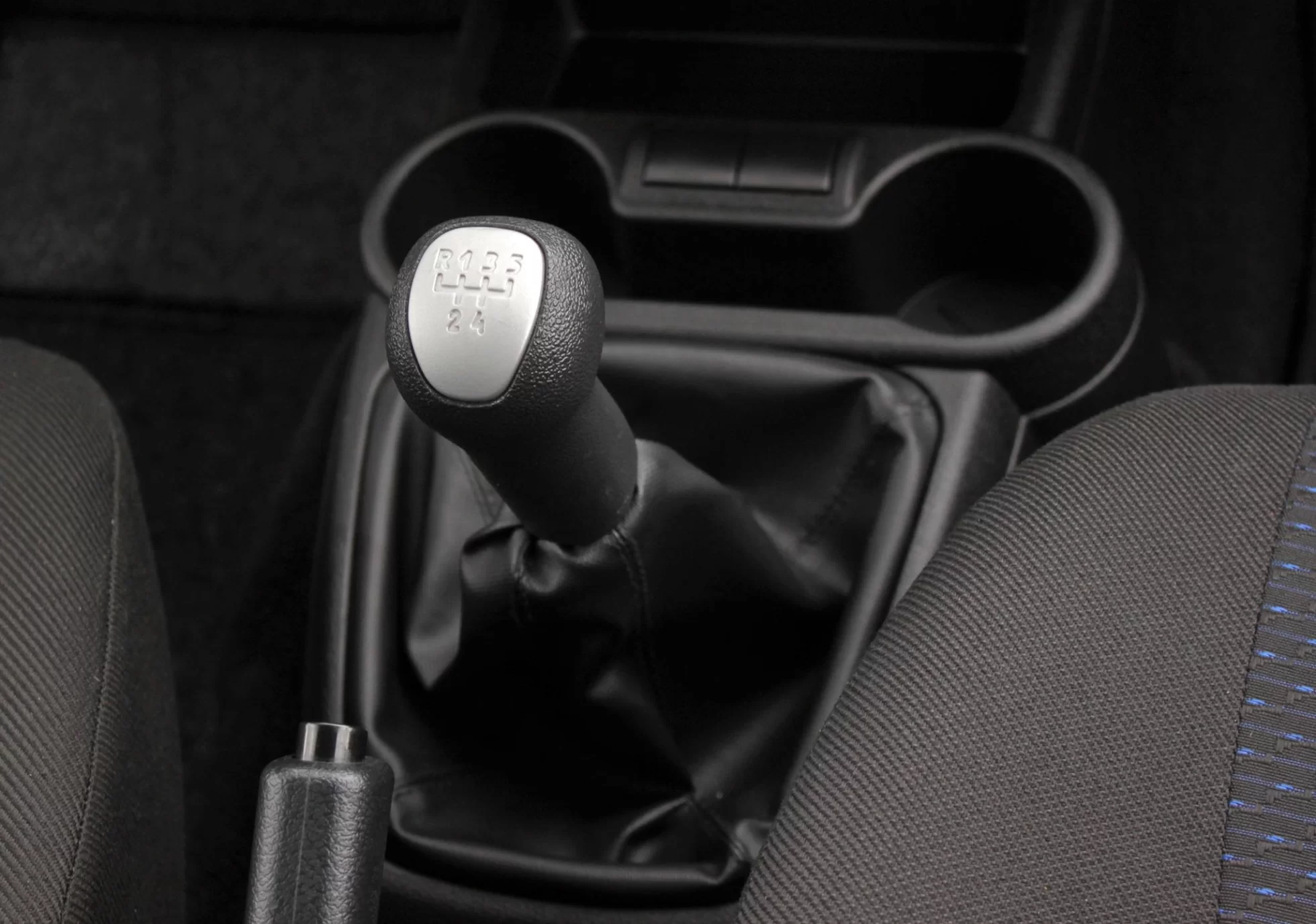

Рычаг переключения передач не возвращается в вертикальное положение
 02 мая 2024     andrei186     2 205     8
Лада Гранта. На нейтрали рычаг переключения передач  можно наклонить на себя (для включения 1ой или 2ой передачи).  Если передачу не включить, рычаг автоматически возвращается в вертикальное положение, соответствующее нейтрали.
Мой рычаг не возвращается, что чревато риском включить 1 и 2 передачу на приличной скорости. Причем это начинает появляется не сразу, а примерно через 20-30 минут после начала движения.
Т.е. видимо связано с нагреванием. А  нагревание в свою очередь с уровнем масла в коробке. Но шумов в коробке не слышу.
В чем может быть дело?  Хотелось бы знать возможные диагнозы, прежде чем ехать на сервис
https://vk.com/lada.online?w=wall-81037810_81598 https://t.me/ladaonline/10960

    у меня было, помогло это видео
    1. Спасибо, Вадим. То, что доктор прописал

    Нужно разбирать коробку и менять пружину в механизме выбора передач, если коробка не тросовая. если тросовая, возможно также проблема в пружине или тросе
    1. Спасибо. Как узнать, тросовая она или нет?
      Также как объяснить, что проблема каждый раз проявляется не сразу, а после после проезда 20-30 км?
