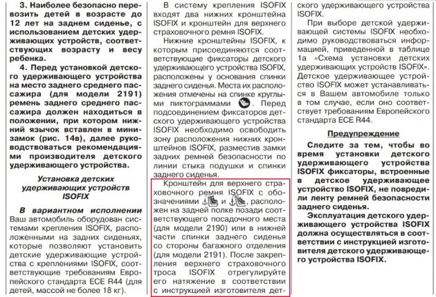

У меня Гранта седан 2014 года. На ней есть какие-то непонятные петли за задними сиденьями (как на фото). Значок на крышке этих петель недвусмысленно намекает, что это как-то должно служить для крепления детского кресла... но как, я не могу понять.
Я знаю, есть isofix, но его главная часть - это крепления между сиденьем и спинкой, верно? Ничего похожего у меня между сиденьем и спинкой нет. Так зачем же эти петли сверху?
  1. Вот инструкция из руководства по эксплуатации автомобилем. Красным выделил часть текста, в котором говорится, как использовать это крепление.
