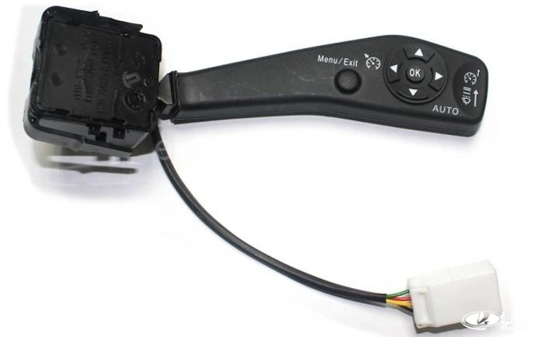

Купил Гранту, а в ней подрулевой переключатель без кнопок, чтобы листать показания разные. Далее купил другой переключатель и позвонил электрику, он сказал, что нужно купить провод, чтобы он был с пинами и фишкой .
Вопрос: как этот провод называется и где его купить?
Заезжал в три магазина с этим переключателем, пытаясь объяснит, что я хочу, и не в одном магазине этого нет. Хотел посмотреть в интернет магазине, но как это написать, название провода?

  1. тебе нужны - разъём подрулевого переключателя (артикул AMP 174922-1)
    клеммы в разъём приборной панели (артикул АМР 963715-1)
  2. Если переключать был без кнопок, то и на панели приборов нечего переключать.
    1. Когда делаешь тест приборки то на ней все данные отображаются они как бы есть в ней но их нельзя листать электрик сказал что можно активировать приборку и все будет работать даже круиз но надо этот провод где купить и как он называется он тоже не знает
