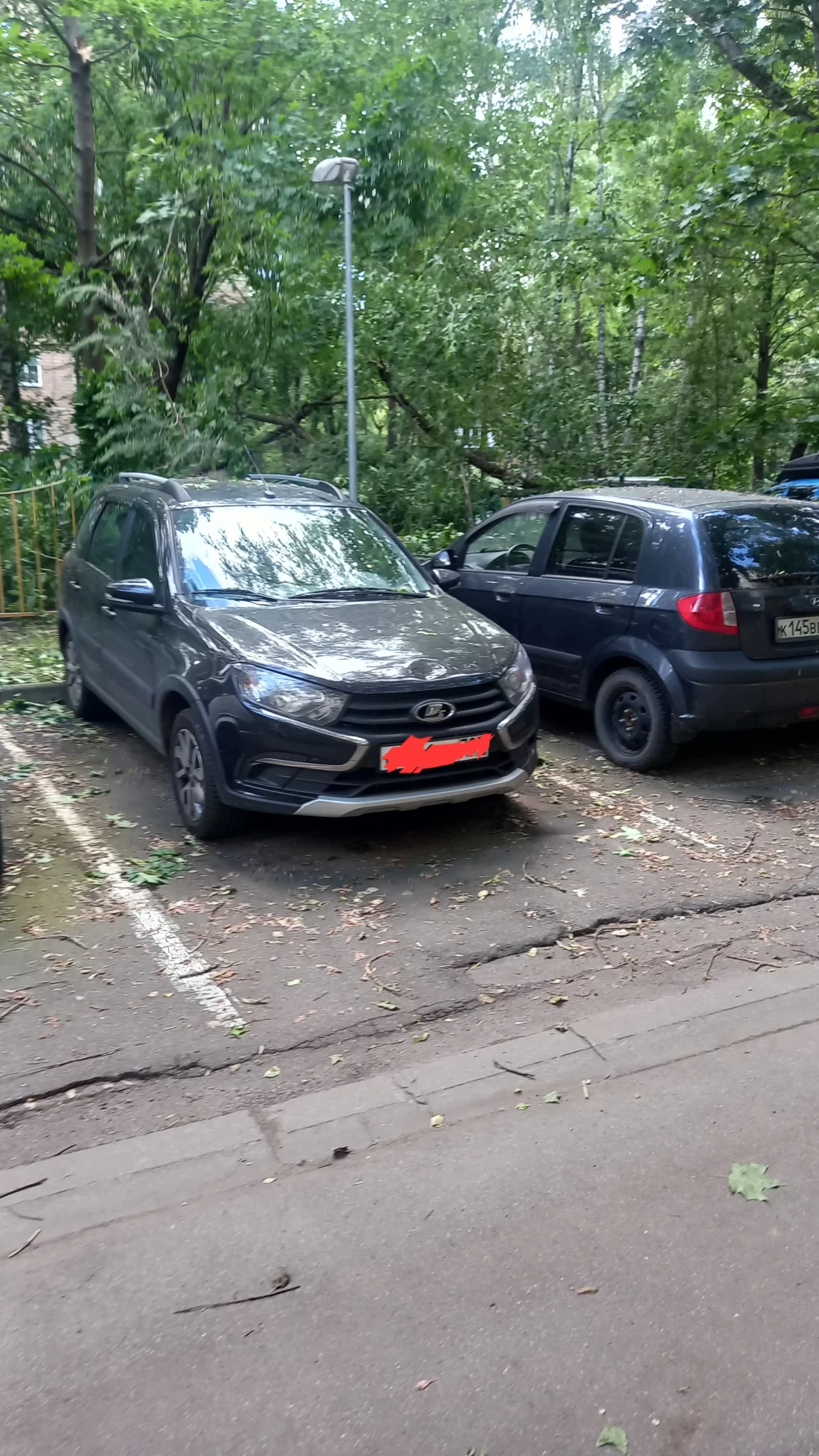

Здравствуйте! У меня Лада Гранта Кросс 2022г. Лью 95.Пробег всего на данный момент 17000км.
Езжу мало. Когда купил, на первой тысяче вылезла ошибка P0422. На сервисе ничего не выявили, ошибку сбросили, но она вылезает через 300- 500 км. Симптомов никаких нет, на работу двигателя не влияет, просто скидываю её и езжу дальше.
Сейчас постоянно три недели ежедневно ездил по работе и раза 4-5 за это время она глохла. Заведёшь её, едет дальше и всё нормально. Один раз заглохла в общем потоке, когда нога была на газе, чуть сзади не прилетели. И последний раз , когда завёл её появился повышенный шум бензонасоса. Заглушил, завёл, шум не ушёл. Сегодня опять поездил. Шума нет, не глохла.
Подскажите пожалуйста, что может быть? Бензонасос или нейтрализатор бракованный или ещё какие то датчики?
