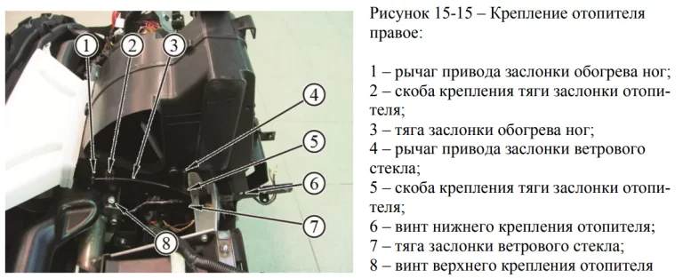

Здравствуйте. Гранта ФЛ 2021г Люкс с климатом
Перестала работать функция обдува ветрового стекла, вместо этого дует прямо в салон и соответственно, когда включаешь функцию обдува "ветровое стекло-ноги", то дует на ноги и прямо в салон.

  2. Добрый день.
    Нужно смотреть как работают заслонки. Может тяга слетела.
