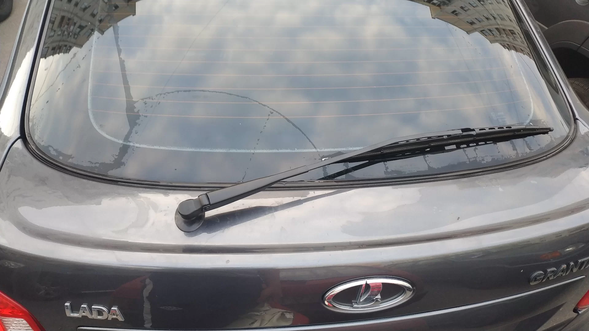

Доброго всем дня. Читал форум, так и не нашел, задний стеклоочиститель разбирается или его менять не разбирая?
Конечно хотелось бы поменять только резинку или щетку отдельно от арматуры.

    1. .дорогой   jekpol, вам незнаком ещё один вид  стеклоочистителя, я вам постараюсь его сфотографировать, и вы наверняка поедете с ним в сто.
    2. Там обычный крючок, а вот переходник с защелкой. Поднимаете поводок, поворачиваете щетку перпендикулярно поводку и снизу пластикового переходника нажимаете на защелку и тянете вниз щетку. Все! Дальше можете хоть щетку менять, хоть резиновую ленту на щетке.
