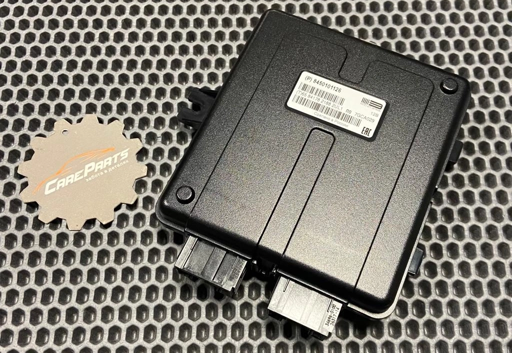

Всем здравствуйте.
На ЦБКЭ 8450101126 сгорела микросхема Mc33879apek, снял его, прозвонил дорожки, все целые, поменял микросхему Mc33879apek.
В чем суть, с сгоревшей микросхемой работала вся электроника, кроме стеклоподъемников (работают только водительский, если опускать или поднимать остальные, то всегда вместе с ними опускается переднее пассажирское стекло). После замены микросхемы перестали работать: стеклоподъемники, подогревы сидений, замок багажника, электрорегулировка зеркал, подогревы заднего и переднего стекла и центральный замок.
Что это может быть?

  1. Добрый день.
    А не может быть что новая Mc33879apek - не рабочая?

      Добрый день, Может быть вполне, сейчас перепаял на вторую, пойду попробую поставить снова

      А вопрос появился, не надо ли его адаптировать, обучать или прошивать после этих манипуляций?
