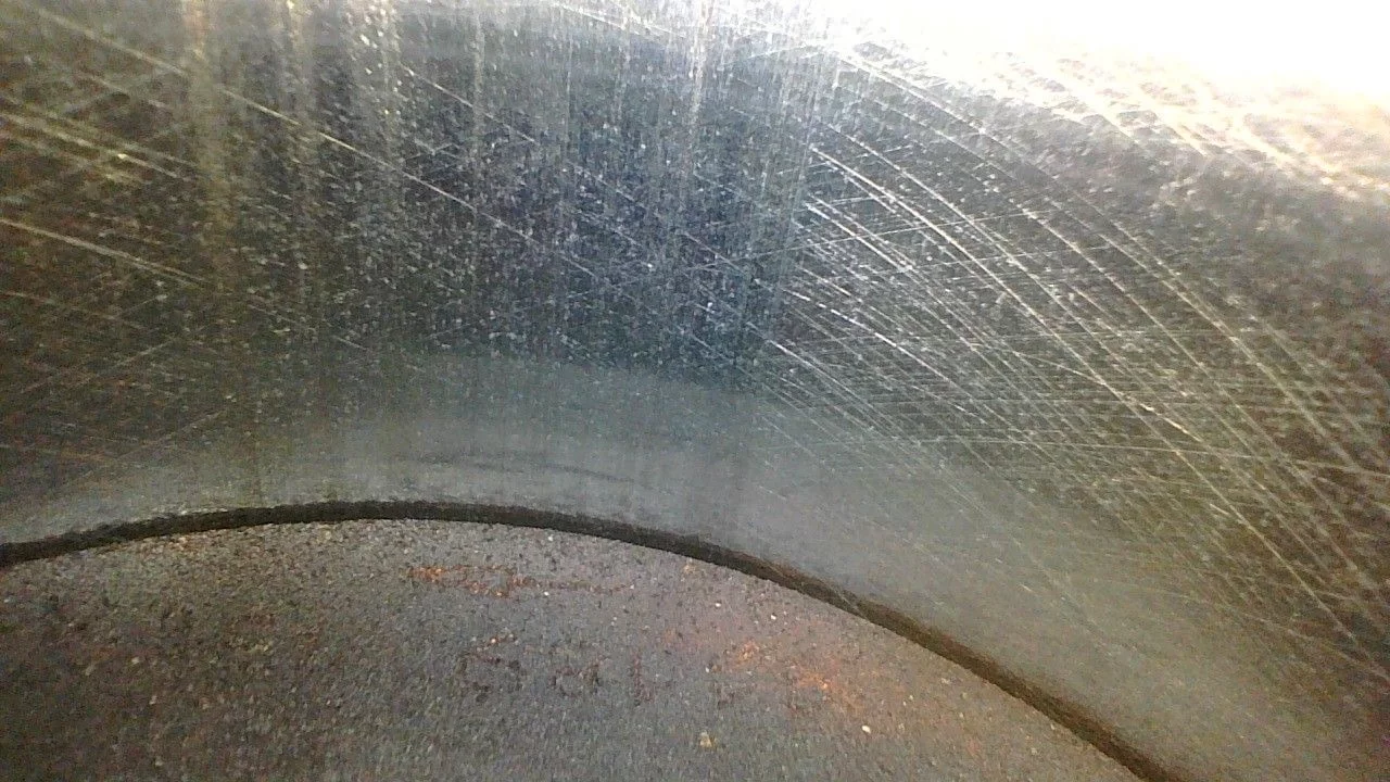

Обнаружил задиры (фото), что делать?
 14 октября 2024     Headshottss     9 189     11
Лада Гранта. Меняли свечи зажигания ,ради интереса сунули экндоскоп. Вот такая картина.
Что делать? Капиталить? Сказали ничего страшного.
https://vk.com/lada.online?w=wall-81037810_87836 https://t.me/ladaonline/11946
  1. Через задиры виден ХОН, значит их глубина очень маленькая. Ничего страшного, с такими царапинками вы ещё 200 тысяч откатаете.
  2. Капиталить только при расходе масла 600гр на 1000 км и больше. А то что там царапинки - это ни на что не повлияет.
  3. А разве это не след от графитного покрытия поршня?
  4. Ничего страшного нет тут, абсолютли.

    Загугли- хонингование и почитай, все поймешь.
  6. Отставить паранойю, это просто царапки, по возможности загляните в цилиндры Рио/солярис , вот там задиры от рассыпаного катализатора

    Не парься,это хон. Эти задиры делаются на производстве для удержания масла, дешевле чем хромирование.

    Большой проблемы нет но присмотрись к тепловому режиму. Движ то еще новый, ещё не все притерлось. Ближе к 100000 это не будет уже проблемой.

    Вертикальные от поршня либо мало теплового зазора либо пригрел, в основном сталкивался с такой проблемой из за нагара. Свечи в каком состоянии?
