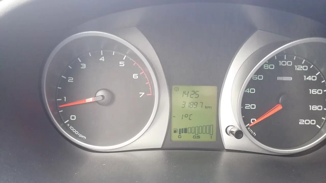

Добрый день всем!
Лада Гранта. Двигатель 8кл 87 л.с.
Проблема такова - после запуска двигателя на холодную, обороты держаться в районе 500-700 и не поднимаются до тех пор, пока газом не поможешь.
Думал проблема в ДПДЗ. Прогрел двигатель до рабочей температуры, снял фишку с ДПДЗ, запустил двигатель - обороты были высокие.
Подскажите, может у кого было подобное? Началось сейчас, когда температура за бортом ниже 0.
