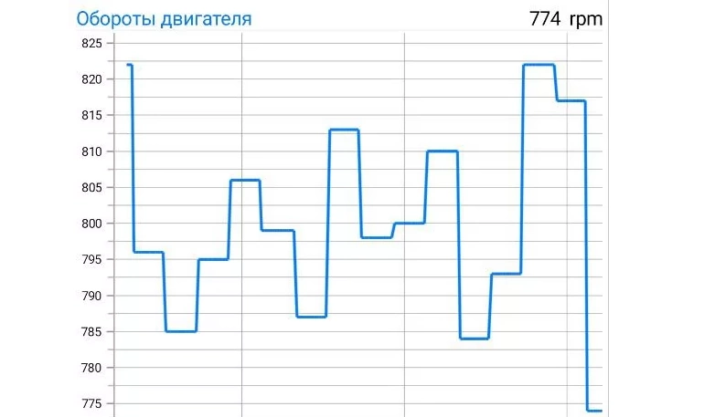

Лада Гранта. Нормальный ли холостой ход? Пробег 1100км. Просто в салоне довольно шумновато и вибрация отдает в педали КПП и руль. К тому же появился гул и скрежет коробки на холостых появился. При выжиме сцепления ничего не меняется.

    Если при нажатом сцеплении ничего не меняется, то это скорей всего не коробка, потому что в этот момент в ней ничего не должно вращаться. Наверно это сцепление... У вас же новая машина - езжайте к дилеру!
