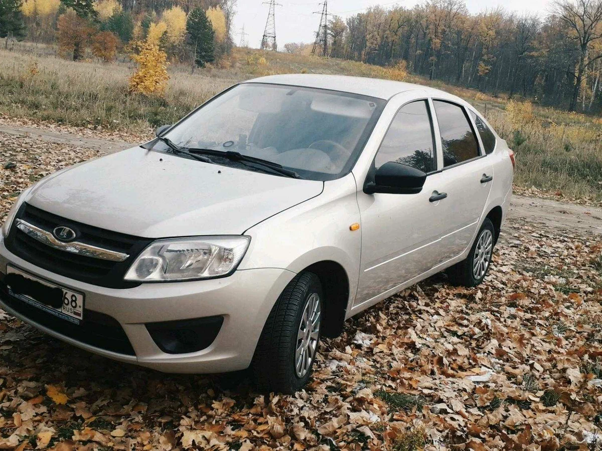

Здравствуйте, форумчане. Поделитесь мудростью. Замучался уже, от сервисов никакого толка.
Проблема в следующем. Авто Лада Гранта, 16кл, АКПП, 2014г. На холодную, плавают холостые, вплоть до того, что глохнет. Периодически пропадает мощность, иногда дергает автомат. Выдает следующие ошибки: u0100, p0363, p1303, p1302, p0102, p0113, причем одновременно.
Год назад менял коленвал, дмрв, свечи , фильтры.
Неделю назад менял дпкв, свечи, фильтры, модули зажигания, промывал дроссель.
Помогите советом, если есть спецы по электрике в Москве, с удовольствием подъеду.
