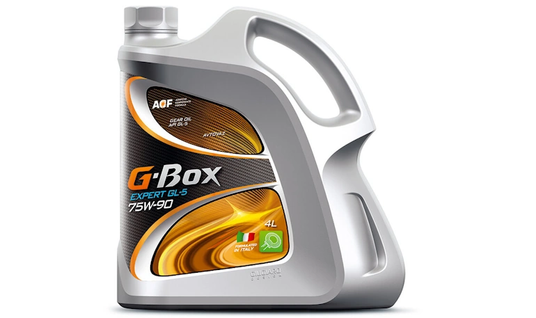

Здравствуйте, проходил ТО, решил поменять масло в механической коробке Гранта FL.
В Дилерском центре предложили залить это масло, G box expert 75 w 90 GL 5 API, прочитал на одном сайте классификацию GL5 не рекомендуют заливать в механическую коробку, что может навредить синхронизаторам и выбить коробку из строя.
Что скажите доверять мне этой информации?

    Жл5 для редуктором и механизмов где нет деталей из цветных металлов, можно лить если есть в запасе синхроны лишние качественные и комплекты подшипников, если нет то готовьте на всякий случай тыщ 30 на ремонт коробки, хорошо еще если хватит при нынешних ценах

    Мало GL-5 (ТМ-5) не рекомендуется заливать в коробку - звезда синхронизаторам может прийти. Это больше для мостов и раздаток. В мкпп нужно лить ТМ-4 (РОСНЕФТЬ  кинетик, Лукойл ТМ-4). Вот статья

  4. Технически, это КПП времён ВАЗ 2108 1984 года, когда кроме ТАД-17и (а оно как раз GL-5) ничего не было, так что можете залить спокойно, ничего страшного не случится. Нежелательно конечно многие скажут, но успокою тем что это древняя совковая КПП которой пойдёт вообще любое масло, даже ATF Dexron 6, CVTF и агрегат прекрасно будет работать: уже были такие смельчаки которые по прошествию эксплуатации масла делали лаб.анализ который показал что износа на АТФ не больше чем на обычных трансмиссионках. Так что, берите на заметку)
    1. А в чем проблема залить GL4 ? У того же лукойла или газпрома есть. С такими рассуждениями так и залейте тад-17, если коробку не жалко.
    2. Я привел аргументированный и логичный пример того что ничего страшного не случится если залить GL-5, если вы всерьёз решили что я рекомендую лить ТАД-17, то я вам сочуствую. Но в то же время в этом нет ничего плохого - тут нечему быть таким.
    3. А то что пишет производитель в рекомендациях какое масло заливать - на это плевать? Вот вы залейте в свою коробку что попало. Зачем советовать другим? То, что кпп производится с давних времен не значит, что в ней остались те же комплектующие. А топикстартеру я рекомендую залить то масло, которое рекомендует производитель.
    4. Напомните, какие масла рекомендованы? От ТСП-15к до Роснефти, и это всё. Верить мануалу штука бесполезная, там давно всё устарело и всё рассчитано на банального потребителя, не искушённого темой масел. Просто слишком мнительные вы какие-то, в старый жигуль боитесь залить что-то не то.
      Как были Гранты Жигулями, так и остались. Как была восьмерочная гудящая КПП, так она и осталась. Те же металлы, те же сплавы, просто разные индексы. И не надо рассказывать про изменения - они мизерные и совершенно несущественны.
