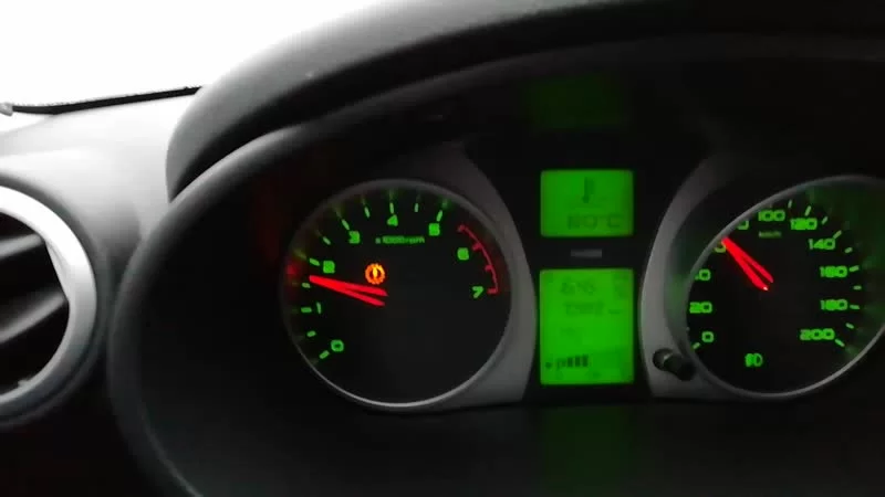

Во время движения на панели мигает шестеренка и АМТ перестала включать 5 передачу
 09 декабря 2024     Алексей Курков     364     8
Здравствуйте, помогите решить проблему)
Гранта с АМТ. Проезжая пару км начинает моргать шестеренка, после остановки минут через 5-8 исчезает🧐
Так же перестала включать 5 передачу.
Если на вашем автомобиле сохранен код P0811, это означает, что модуль управления трансмиссией (PCM) получил сигнал ввода данных от датчиков скорости на входе и на выходе, который указывает на чрезмерное скольжение сцепления.
Сцепление меняли тысячи 3 назад.

  1. Датчик на КПП который считывает обороты, его проверьте
  2. Веставод 2022
    Веставод 2022
    9 декабря 2024 22:12
    Калибрануть сцепу и коробку надо для начала.
    1. Адаптации проходят , кроме точки касания сцепления
    2. Веставод 2022
      Веставод 2022
      10 декабря 2024 20:18
      А почему калибровка точек касания не проходит?
    3. Гость Александр
      10 декабря 2024 21:32
      Такая-же ситуация была на весте после замены сцепления, оказалась проблема в новом выжимном (нового образца железный) он просто напросто клинил, проверить очень просто либо визуально следить за движением штока актуатора (должен двигаться без рывков) либо с помощью монтажки в ручную выжимая сцепление. при подклинивании выжимного адаптация точки касания не пройдет. Обнаружил случайно после того как три раза разобрал коробку ища причину плюс заменил актуатор, оказалось напрасно.
    4. Причина была в пятой передачи , развалился подшипник и обломало зуб на шестерне с который считывает датчик
