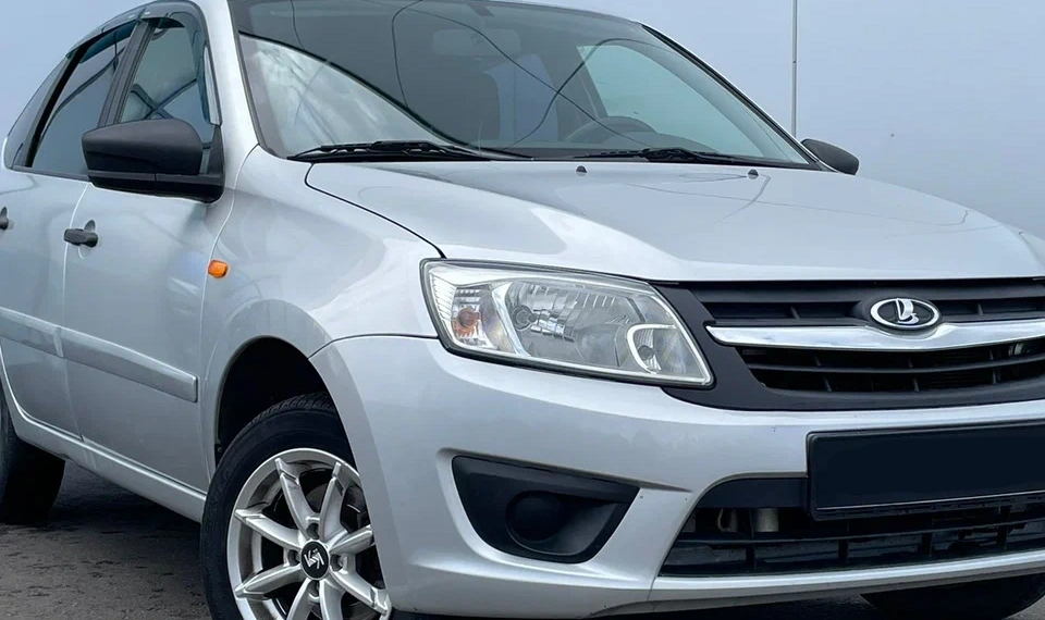

Здравствуйте, все! Тема не новая, но ответа не нашел по моей проблеме.
Лада Гранта, 2014г.в. (стандарт). Перестал работать ближний свет.
Реле срабатывает, дальний работает, предохранители целые, лампы исправные.
