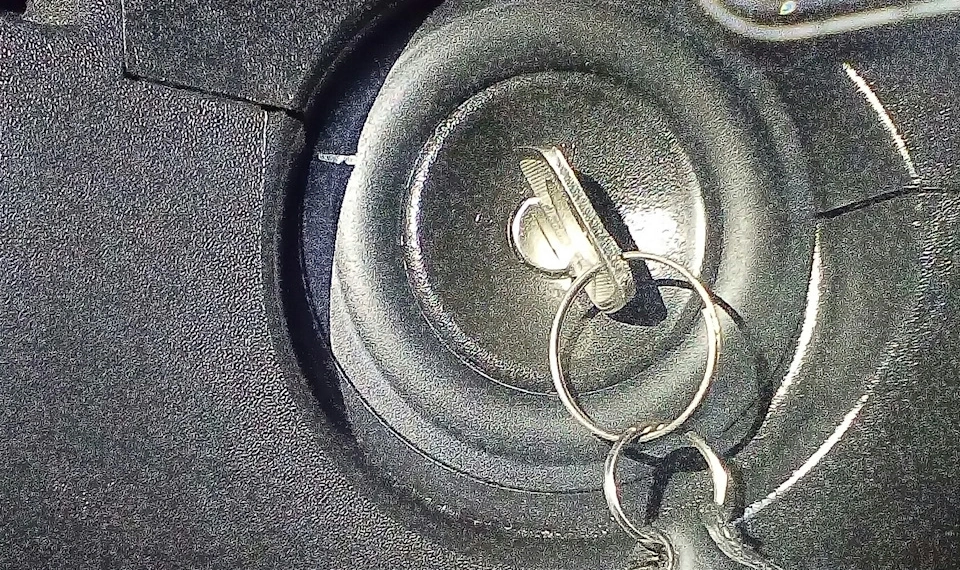

Автомобиль Lada Granta fl пробег 40 000км.
При попытке завести, что на холодную, что на горячую, при первой попытке завестись, стартер без каких либо посторонних звуков крутит секунду, может меньше и резко затухает. И ключ возвращается на зажигание, причем это происходит первым, т.е  больше секунды стартер крутить не получается. После чего, со второй или третей попытки заводится как обычно, с пол пинка.
В машинах понимаю плохо, сформулировал как смог. Что может быть?
https://vk.com/lada.online?w=wall-81037810_90445 https://t.me/ladaonline/12313
  1. Попробуй напрамую замкнуть стартер. Возможно масса плохая, возможно проблемы с одной из обмоток на втягивающем, новое втягивающее можно до  1000р купить и поменять не проблема. Если будешь менять посмотри на щетки, возможно уже износились.  Попробуй махнуть реле стартера в блоке предохранителей, на какое нибудь соседнее реле там несколько одинаковых. Если есть сигналка, то там тоже может быть блокирующие реле, может быть проблема даже в силовых проводах сигналки, контакт плохой
  2. Значек иммобилайзера не моргает когда машина не заводится?
