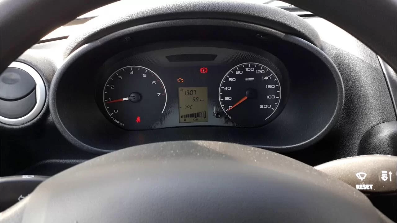

Здравствуйте. Лада Гранта.
При ускорении сильно пинается. Чек либо горит, либо мерцает. Троит на холостом ходу.
Менял свечи, менял катушку, менял бронепровода, менял блок управления. Не помогает.
Возил к мастеру. Мастер осмотрел и развел руками. Хотя такого у него раньше не было, он всегда знал, что могло сломаться.

  1. Когда моргает чек ЭБУ видит пропуски воспламенения в цилиндре и отключает плохо работающий. Смотреть по диагностике какой цилиндр отключается, проверить компрессию, форсунка может быть забита и не подавать топлива, резинка под форсункой может задубеть и подсасывать воздух, клапана могут быть зажаты. Хороший диагност быстро разберется
  2. Гадать можно долго что и где срезало и тд  но на машине горит чек не проще прочитать для начала ошибки на что авто ругается ?

    Вдобавок к шкиву коленвала (см. ниже) стоит проверить давление и его стабильность топлива в рампе
  4. Так а диагностика что показывает ? какие ошибки ?

    Стоит проверить шкив коленвала (демпфер крутильных колебаний) и саму звезду на коленвале, от которой приводится в движение ремень грм. Может шпонку сорвало там.
