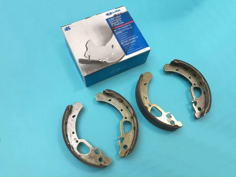

Как узнать какие задние тормозные колодки, с АБС или нет?
 29 января 2025     89220607644     3 106     7
Лада Гранта Лифтбек Классик
Подскажите пожалуйста, задание тормозные колодки с АБС или нет?
Спасибо.

  4. На фото колодки для автомобилей с АБС. На это указывает большое отверстие под датчик.
