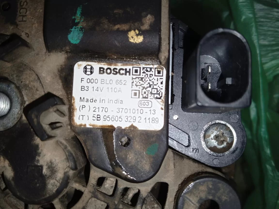

Добрый вечер, Лада Гранта.
Подскажите пожалуйста. Завожу автомобиль, лампочка АКБ гаснет все хорошо, спустя минуту загорается. Каковы могут быть причины?
Генератор 2170-3701010-13 BOSCH 110А

    Возможно греется регулятор напряжения и перестаёт давать заряд (износился). Но для начала возьмите у кого-то акум на "погонять" пару дней. Если исчезнет - значит аккумулятор. Ну и контакты все протяните (особенно масса).
