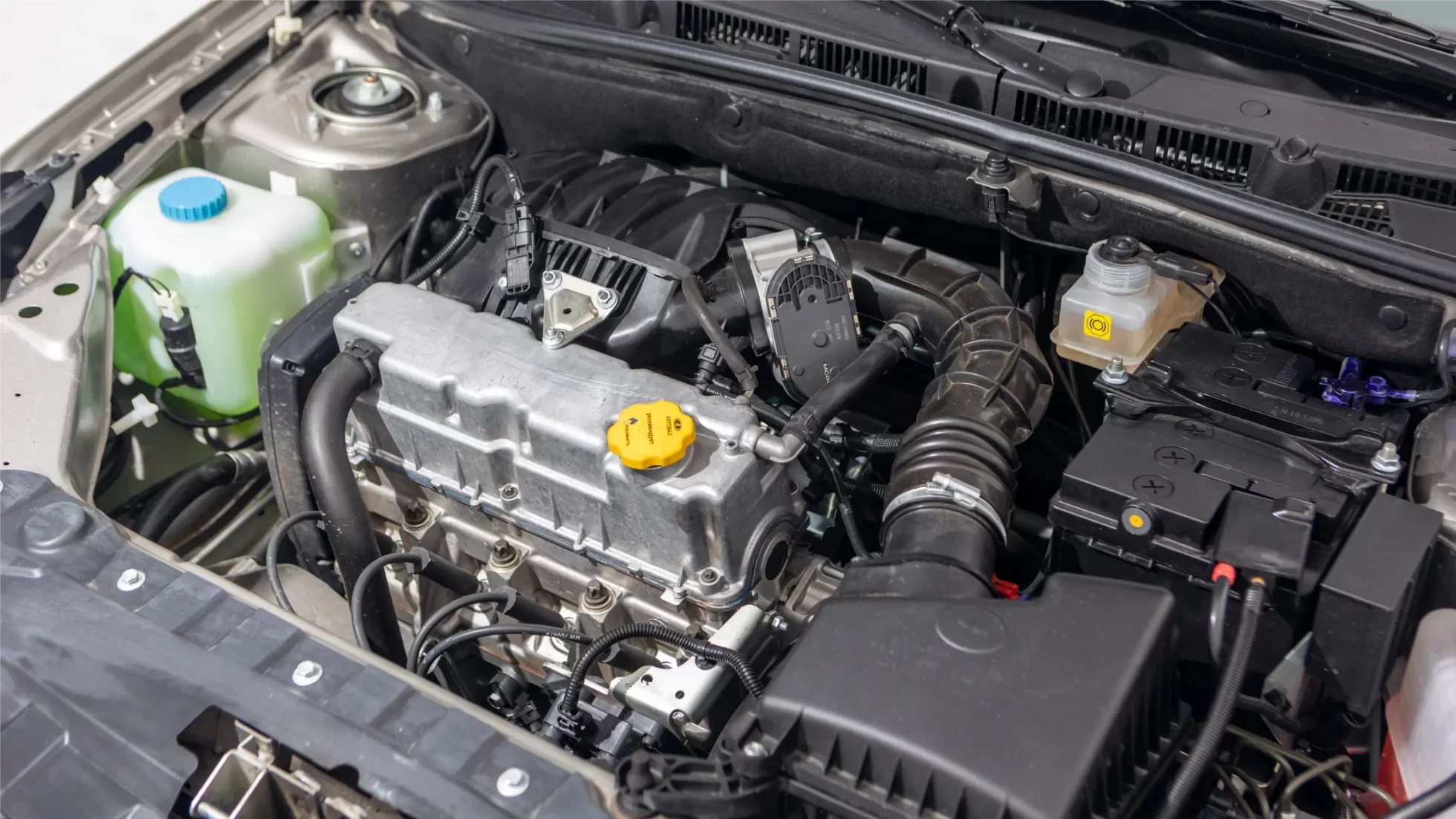

Всем Здравствуйте. Лада гранта 2014 8 клоп.
Троит третий цилиндр.
Менял свечу, поменял провод, но машина все ровно троит. Когда машина заведённая и вытащить бронепровод с третьего цилиндра — машина не меняет обороты, так же троит, а если вытащить с любого другого, то машина начинает еще сильней троить.
Подскажите, в чем дело?

    Катушку зажигания попробовать поменять
  2. Как вариант проверить топливную форсунку и контакты в фишке на ней.
  3. А по диагностике какие ошибки показывает?
  4. Замер компрессии, скорее всего клапан прогорел.
