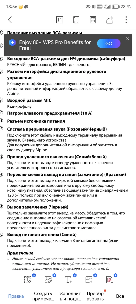

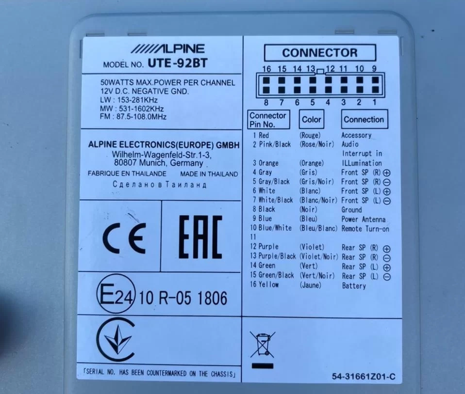

Как на ММС Alpine ute-92bt сделать приглушение звука при включении задней передачи?
Доброго времени суток. Гранта фл 2024 г. комплектация «Club».
Хочу поменять штатную ММС на ГУ Alpine ute-92bt. Как реализовать на alpine приглушение звука при включении задней передачи. На фото распиновка alpine, пин 2 отвечает за «mute». Заранее благодарен всем!
