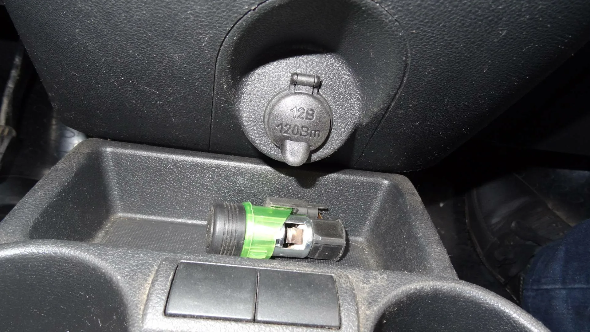

Можно ли в Ладе Гранте зарядить устройства мощностью в 100W? В будущем по работе часто придется прямо в машине работать с ноутбуком. Ноутбук у меня потребляет 120ВТ, но для работы с документами ему хватает и 100ВТ питания. Если допустим поставлю прикуриватель на 100ВТ, вытянет ли бортовая проводка?
https://vk.com/lada.online?w=wall-81037810_95027 https://t.me/ladaonline/12952
  1. Предохранитель на прикуриватель стоит на 20 А. Это 240 Вт. Но на нем висит не только прикуриватель, на нем же и лампочки салона и еще разная мелочь. И это максимальный ток, когда уже сгорит предохранитель.
    Т.е. на практике не стоит включать в прикуриватель устройства мощнее 150 Вт.

    Ноутбук врятли всегда потребляет 120Вт, это на БП ноутбука пишется максимальная мощность которую он может выдать, + когда у ноутбука не идет потребление на зарядку аккумулятора то ток потребления у него меньше, и еше от задач зависит которые вы на ноутбуке выполняете. так Вам без проблем штатного прикуривателя хватит. Точно не помню по сейчас ставят в гранты розетку которая рассчитанная на потребление устройств с мощностью до150Вт. Одновременно ноутбук и другое устройство уже скорей всего не потянет либо предохранитель либо проводка
