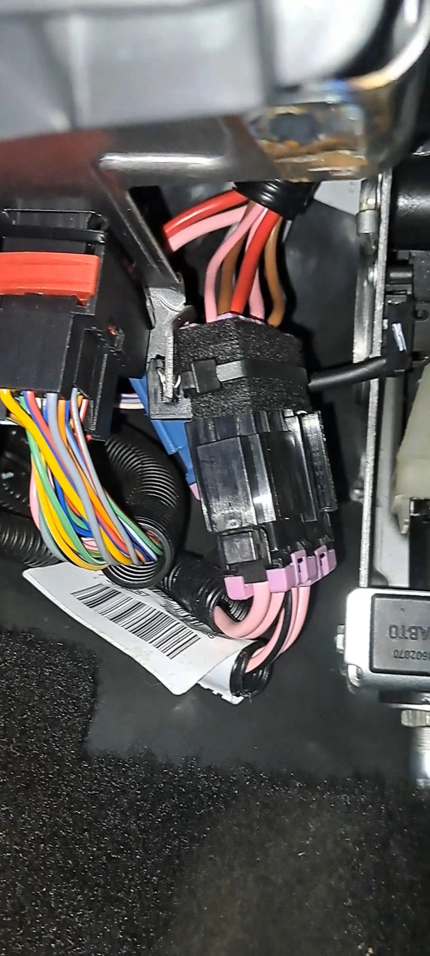

Доброе время суток, уважаемые, подскажите, что это за разъём? За что он отвечает? Может кто подскажет артикул номер его или косы?
Предыстория, покупка машины в апреле 2024 года. В сентябре, что-то высадило аккумулятор, дилер по гарантии  машину диагностировали 3 дня, ничего не нашёл, если вообще смотрел. Потом начал гореть чек ошибка 504. Меняли датчик 4 раза, подтягивали контакты, лампы в стопе поменял, корректировали зазор датчика, диагностировали, и так до сих пор, в неделю по два раза.
Есть просадка динамики, стоп сигнал не работает, когда горит чек. В итоге чек у меня последние разы загорается, когда я еду и нога у меня только на педали газа.
Дилер наконец-то вроде нашёл, что этот разъём с трещиной, и якобы она механическая, это надо прям туда ударить ногой, ещё  ногу себе не сломать. Не входит в гарантию, и разъём якобы отдельно не купить, а коса стоит типа 100 000 руб. и это за ваш счёт.

    Машина лада гранта 2024г комплектация Enjoy pro
  2. 6 пин соловая колодка питания всего! клеммы штыревые остаток есть у меня, клемма505 посмотри

    Машина то какая? Для начала

    Название авто. Комплектация. Год выпуска.
    Лады глючные не все одинаковые...
  5. Дороже 15-20 тысяч я что то кос в весте не припомню. Мне кажется диллера сменить стоит.
