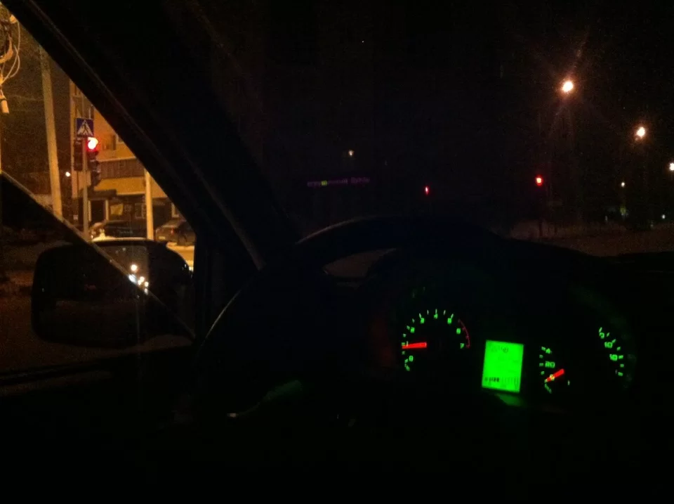

Не горит свет в салоне, и не горит подсветка заднего гос номера
Лада Гранта. Поменял предохранители согласно схеме, и перестал гореть свет в салоне и подсветка гос.номера, что делать?
