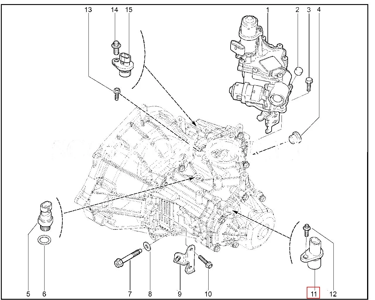

Не могу найти датчик скорости на Гранте
Гранта лифтбек люкс 2020 года 16кл.
Где на МКПП находится датчик скорости? Где вижу этот датчик, просто стоит заглушка, провода к разъему нет!
Возможно, что в другом месте находится датчик скорости, может вовсе не на МКПП???

    На грантах без АБС на коробке стоит датчик скорости.На автомобилях с системой АБС в этом месте стоит заглушка, а спидометр работает от АБС
