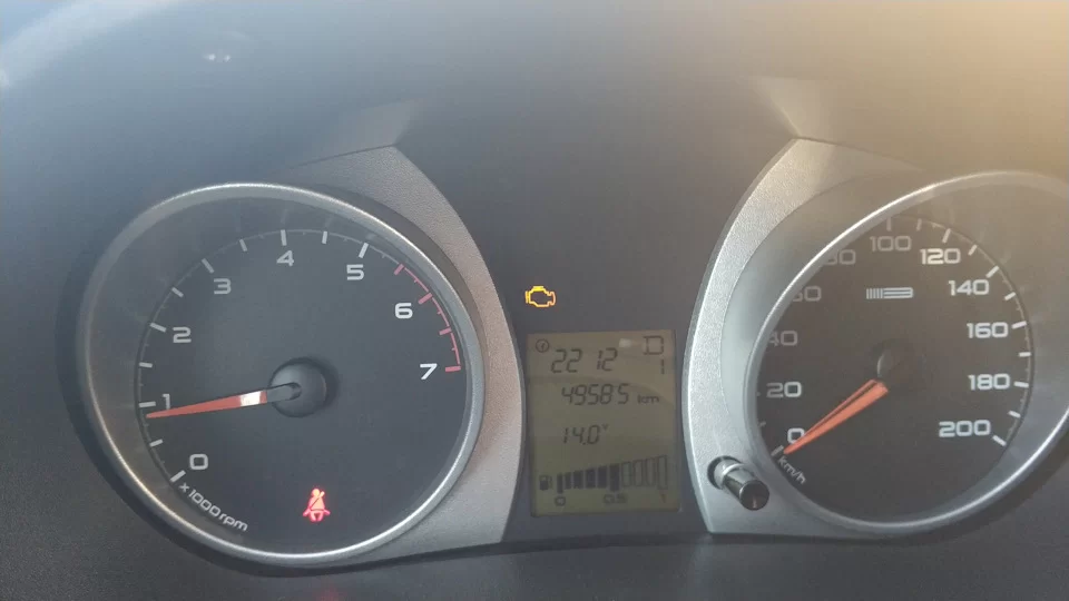

Добрый день! Лада Гранта.
Периодически, когда трогаешься или переключаешь передачу, появляется ошибка р0351 (Катушка зажигания, проверка обрыва цепи, ток первичной цепи меньше порогового значения).
Отдельно хочу обратить внимание, что она появляется не всегда. При езде и переключении передач она появляется на секунду, а потом машина едет, как раньше. Когда хочешь тронуться машина начинает двоить, но нажимаешь на газ и все проходит.
Катушка, провода, свечи новые, фишку на катушку зажигания поменял, косу проверил на целостность проводов — все в норме. Если что, то катушку и провода менял уже несколько раз. Также перекидывали мозги с другой машины — проблема оставалась.
На что еще можно грешить?
