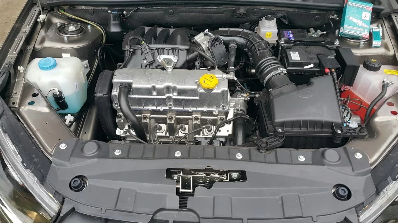

Дёргается на малых оборотах, на холодную плохо заводится, и плавают обороты
Лада Гранта.
Датчик детонации поменял.
В чем может быть причина?

    Причина в том что кто-то что-то наколхозил. Зачем поменяли паук? Зачем убрали датчик кислорода? и вообще один убрали или оба? Если убрали датчик, значит перешивали ЭБУ? Или так и оставили? Искать причину в первую очередь надо в том что меняли (не важно железо это или софт). Или же это всё делалось в попытках устранить дерготню? Купили в марте... новую или Б\У?
    1. Я купил уже такую, я вообще не знал что такое паук, вот уже потом узнал, хотел купить поджопник купил геморой
    2. Сказали один убран другой там, провода оборваны стоит как заглушка

      Хорошо. Один датчик есть, а он рабочий? Синусоида с него идёт? По какому датчику показывает ошибку ДК1 или ДК2? Если по ДК-1, то почему диагносты говорят что всё отлично??? Эти вопросы надо диагностам решать, а не ошибки тупо почитать...

      Вам надо найти хорошую диагностику, еще лучше чтобы этот диагност разбирался или  понимал нормальные значения параметров смесеобразования вазовского двигателя. Явно проблема в смесеобразовании...
      Возможно: подсос воздуха на впуске оттого плохой запуск на холодную. Подсос воздуха на выпуске (из-за этого ошибка по ДК1) и перелив форсунок,  что тоже не добавляет стабильности в работе двигателя. Возможно сама прошивка г-но типа "спорт" (паук же не просто так меняли, наверно делали боллид). А может быть и сами форсунки устали и "ссут".

    Проверить зазор клапанов и поменять китайские форсунки! И будет вам счастье. смесь богатит, из-за этого и выходит ошибка по датчику кислорода.посмотрите свечи,иесли они копченые.значит форсунки переливают!
    1. Я купил в марте, я не знаю че там стоит китайские российские
    2. Светло коричневые одну выкручивал, купил свечи с тремя электродами хочу их поставить

  3. Три раза делал диагностику, у разных людей, все отлично, одна ошибка выскакивает датчик кислорода, стоит паук датчик провала убраны как заглушка, но не может же быть в этом причина

      Что за датчик провала???
    2. Датчик кислорода, не провала, он отцеплен как мне сказали на сто, я сказал давай заменим, мне сказали на пауке пофиг, а на другом сервисе есть такой. FIT сервис, отказались мол сломаем и тд, не стали менять
  4. Диагностика в помощь. Похоже на пропуски зажигания.
