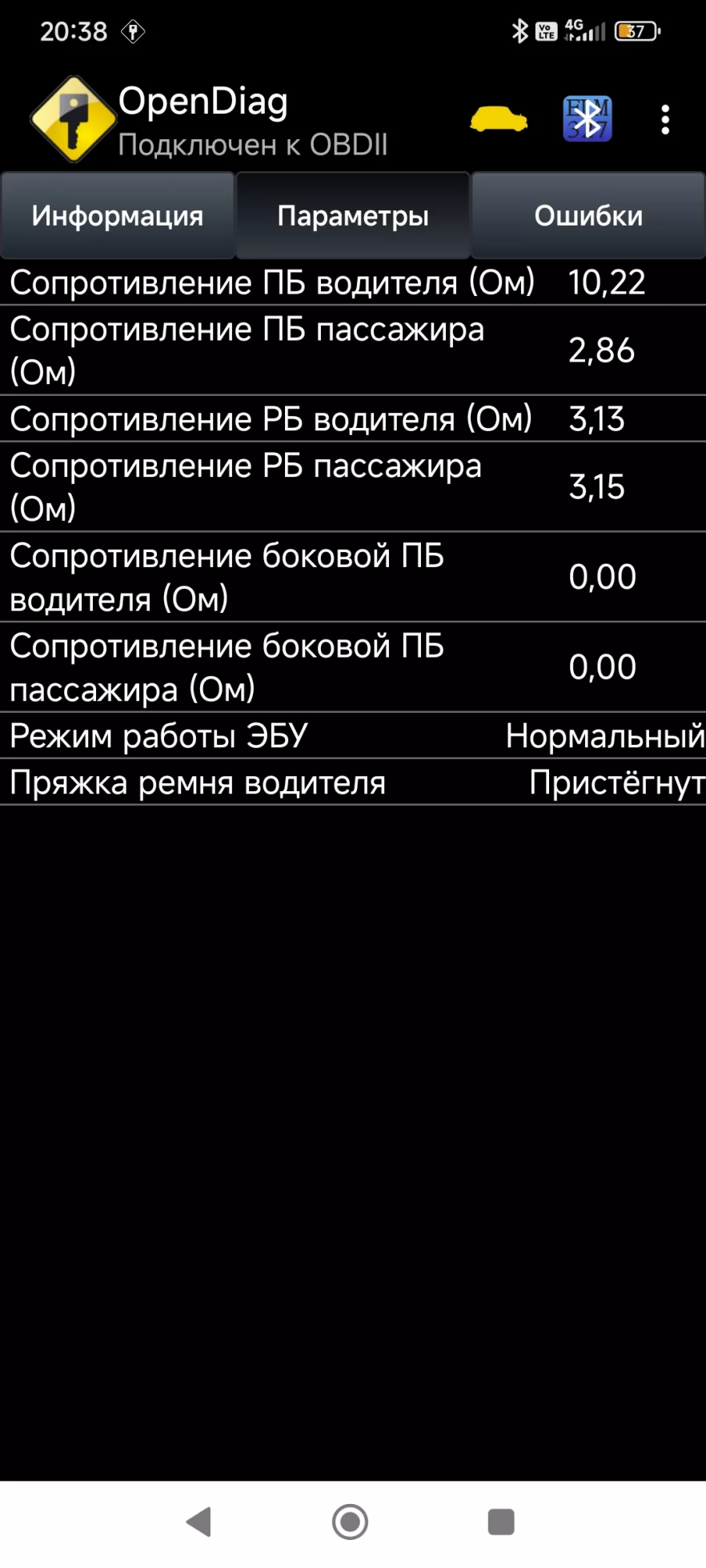

Порвался подрулевой шлейф подушки безопасности на Гранте. Заменил шлейф, ошибка так и висит (В1021-00  передняя подушка водителя петля 1). Шлейф уже менял 3 раза, не помогает. Ошибка не удаляется. Через диагностику показывает сопротивление водительской ПБ 10.22 Ом.

    если автомобиль был после ДТП — в блоке SRS может оставаться crash data. В одном из случаев с B1021 после замены шлейфа проблема оказалась именно в записи столкновения.
    Важный момент
    Если шлейф уже меняли, а B1021-00 не стирается, не стоит просто многократно сбрасывать ошибку. Сначала нужно диагностикой посмотреть текущее сопротивление цепи водительской подушки и понять, видит ли блок обрыв/неправильное сопротивление. В опубликованном случае на Granta после замены шлейфа диагностика показывала 10,22 Ом, после чего выяснилось, что автомобиль ранее был в аварии.
