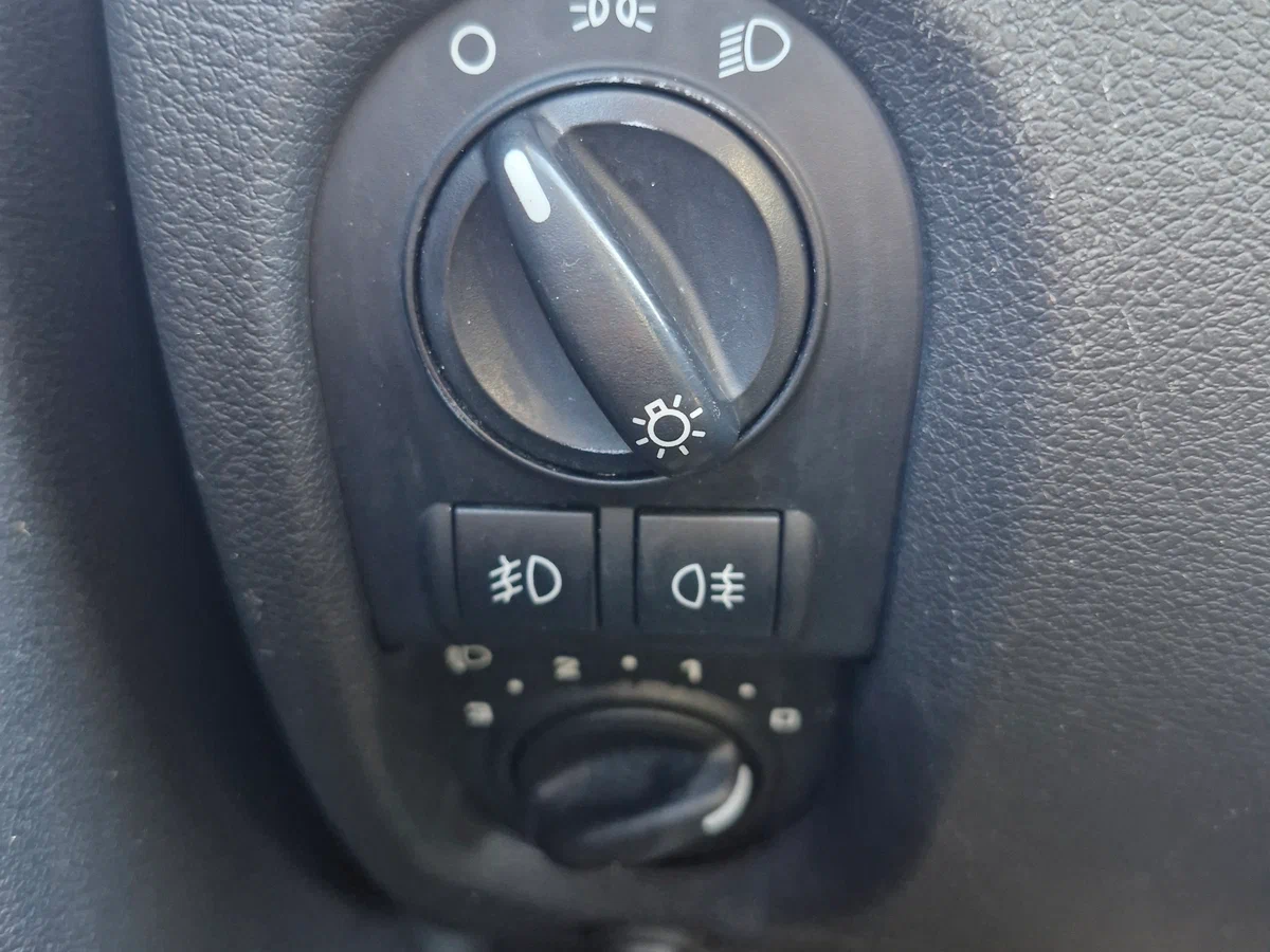

Здравствуйте. Лада гранта 2012, норма. Машина приобретена недавно.
При включении зажигания/после запуска двигателя, в режиме ДХО на МУС горят задние габаритные огни, приборная панель, и освещение крутилок в салоне. При переводе МУС в режим габаритов ничего не меняется, т.к габариты уже горят.
Отключал кабель от МУС, приборка перестает гореть, как и задние габариты.
В чем может быть проблема?
  1. Добрый день.
    Что наиболее вероятно
    1. Неисправен МУС.
    Внутри переключателя могли замкнуться контакты, из-за чего цепь габаритов постоянно включена уже при появлении зажигания. Особенно вероятно, если машина недавно куплена и неизвестно, что с ней делали до вас.
    2. Переделана проводка под ДХО.
    На ранних Granta владельцы нередко самостоятельно переделывали схему освещения. Могли сделать так, чтобы при запуске двигателя автоматически включались не только передние ДХО, но и задние габариты. Если автомобиль покупался недавно, это стоит проверить.
    3. Перемычка/неправильное подключение в разъёме МУС.
    Если кто-то устанавливал ДХО, сигнализацию, автосвет или ремонтировал проводку, могли соединить цепи, которые штатно должны включаться только при переводе МУС в положение габаритов.
    4. Реже — неисправность монтажного блока или замыкание в проводке.
    Но поскольку изменение состояния происходит непосредственно при подключении/отключении МУС, я бы сначала проверял МУС и его разъём, а не монтажный блок.
