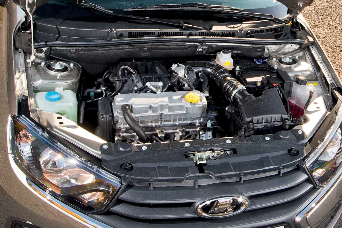

ДВС. Гранта 2024 г\в. двигатель 11182. Через 10 000 пробега сломалась возвратная пружина в дросселе. Купил новый от Элкар.
Через 5000 км при запуске сразу 2000 обороты, потом снижение до 1000 и ниже не падает, макс газ — 2000 оборотов и выше не даёт.
Ошибка P1558, но возвратная пружина целая. Включаю/выключаю, работает нормально, но через время снова начинает глючить. Ошибка может исчезать сама собой.
 Кто сталкивался подскажите, как победили?

  2. Победить очень просто - заменить у ОД по гарантии. Вышла из строя снова, опять поможет дилер.
    Даже если вы не проходите ТО у дилера, все равно подлежит замене. При условии, что пробег до 100 тыс. км включительно и а/м не более 3-х лет.
    Проблема массовая, мы меняем даже таксистам, которые болт кладут на ТО в принципе.
