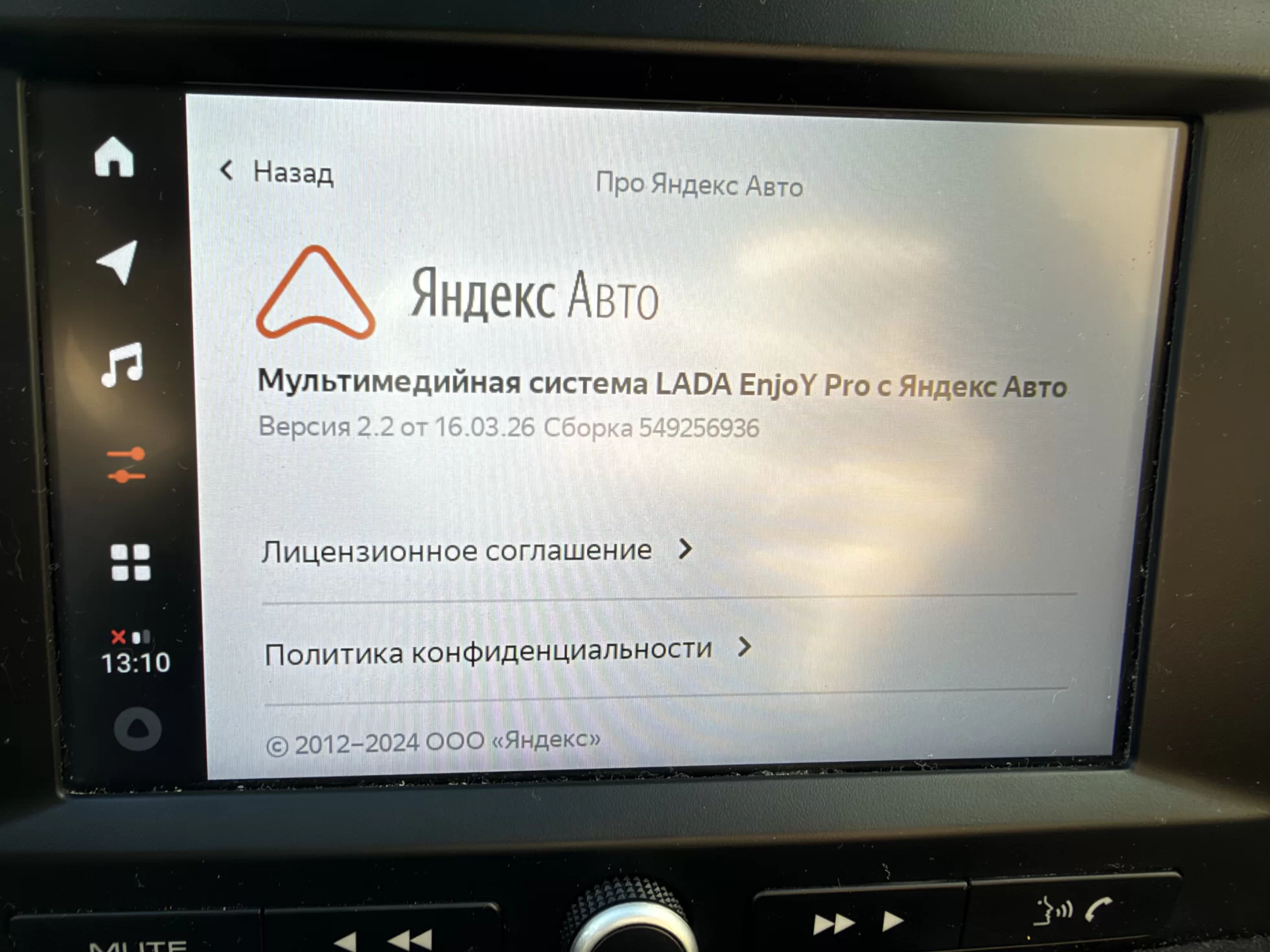

Enjoy стоит не штатно, установил на первую Гранту, допом установил камеру заднего вида (китайскую). Больше года все работало штатно, при включении заднего хода камера включалась. Сигнальный провод, чтобы магнитола понимала, что включена задняя брал с питания лампы заднего хода. Прилетело обновление, обновил, включение заднего хода перестало видеть. Не понимаю в чем дело, неужели при обновлении поменялась логика срабатывания открытия приложения камеры? Есть ли вариант починить или откатить на предыдущую версию прошивки?

      1 Вариант годный, но пока не нашел как зайти в инженерное меню. Дополнительно проверил питание сигнального провода, оно есть, значит магнитола просто игнорирует этот пин на уровне ПО.
  2. Может при обновлении прошивки настройки магнитолы сбрасываются до заводских значений по умолчанию («по конфигу» автомобиля), из-за чего система «забывает», что к ней подключена нештатная камера, и перестает реагировать на сигнальный провод аналогового типа? Как то активировали камеру, в настройках, после установки изначально?

      В оболочке яндекс для гранты в настройках в принципе ничего нет насчет камеры заднего вида, может нужно как-то попасть в сервисное меню, не знаю:(
