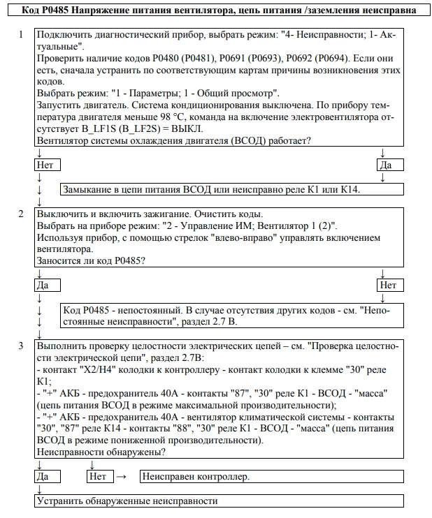

  3. Код Р0485 заносится, если:
    - команда на включение электровентилятора выполнена B_LF1S (B_LF2S) = ВКЛ;
    - напряжение питания вентилятора на контакте "Х2/Н4" контроллера ЭСУД ниже или
    выше порогового значения.
    - команда на включение электровентилятора отсутствует B_LF1S (B_LF2S) = ВЫКЛ;
    - присутствует напряжение питания вентилятора на контакте "Х2/Н4" контроллера
    ЭСУД.
    Сигнализатор неисправностей загорается через 2 драйв-цикла после возникновения
    кода неисправности.
    Описание проверок
    1 Проверяется цепь питания вентилятора.
    2 Проверяется наличие постоянной неисправности.
    3 Проверяется цепь питания вентилятора.
    Диагностическая информация
    При включении вентилятора системы охлаждения двигателя на контакте "Х2/Н4" контроллера ЭСУД должно присутствовать напряжение питания вентилятора.
    Электродвигатель вентилятора может быть включен с помощью диагностического
    прибора в режиме "2 - Управление ИМ; Вентилятор 1 (2)".
    После ремонта запустить двигатель, сбросить коды и убедиться в отсутствии неисправности.
    Подробней написано в ТИ 3100.25100.12052 ЭЛЕКТРОННАЯ СИСТЕМА УПРАВЛЕНИЯ 16 – КЛАПАННЫМ ДВИГАТЕЛЕМ АВТОМОБИЛЕЙ СЕМЕЙСТВ LADA GRANTA, LADA KALINA 2 С КОНТРОЛЛЕРОМ M74 ЕВРО-4 -УСТРОЙСТВО И ДИАГНОСТИКА
