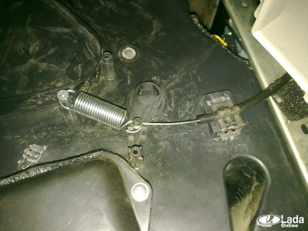

  2. Со временем воздуховоды в районе стыков деформируются и подсасывают холодный воздух.
    Либо выправлять заслонку, либо пробовать отрегулировать положения тросика, либо пробовать ставить пружинку.
