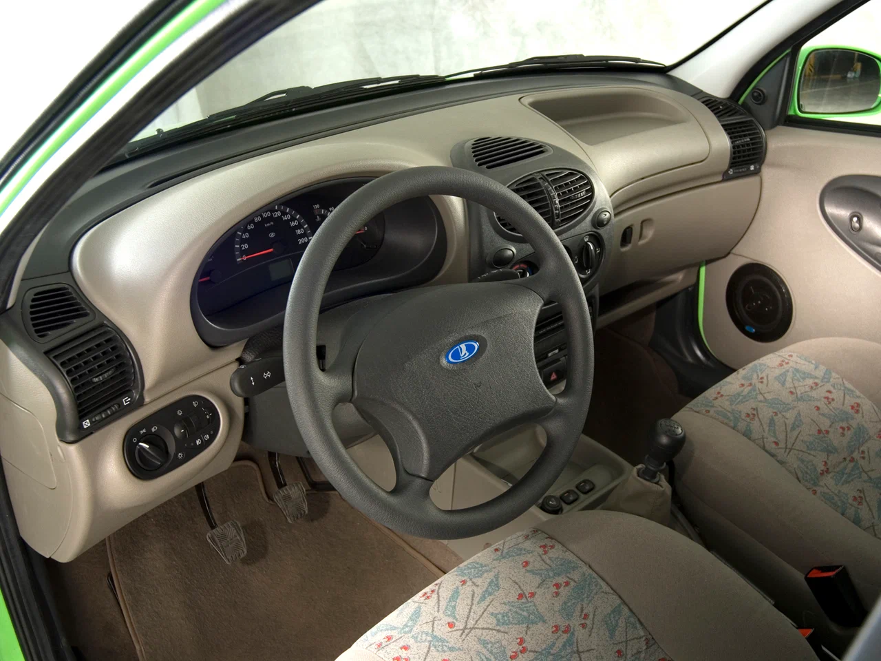

Лада Калина. При повороте руля на месте в крайних положениях происходит удар жуткий. Что это может быть?

      Проверь ка пружины, ощущение что сломан виток

      Если в моменте крайнего положения, то это норма и это стучит ограничитель центровочный по корпусу рейки под креплением усов.
    2. Но тут речь про сильный удар. У меня на Весте например он тоже есть, но характерный, какой должен быть. А тут явно что-то особенное.

      Смотря как крутить, у всех руки разные))) кроме упора рейки и сломаной пружины там наверно и нечему больше ударные звуки издавать
