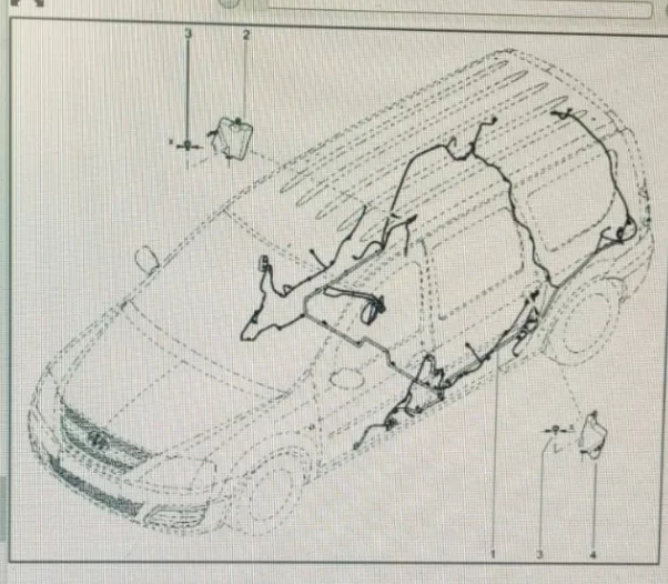

  2. Самый простой способ взять ваш VIN и найти VIN Luxe, где камера была с завода. Мы сможем сравнить жгуты проводов этих двух автомобилей, если они будут разные, то скорее всего провода под камеру в нем не предусмотрены.
    1. XTAKS045LN1420852 Vin номер авто с камерой
      XTAKS045LM1390253 Vin номер авто без камеры
    2. XTAKS045LN1420852 Vin номер авто с камерой = 8450091478
      XTAKS045LM1390253 Vin номер авто без камеры = 8450091480
      разные жгуты, №1 смотрели

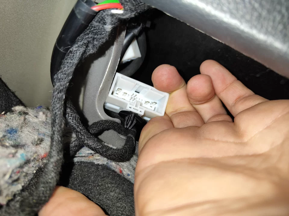

    3. Итак, я все же рискнул и купи жгут и камеру. Подключил к разъёму и всё работает. По середине 4 пина на разъёме это на камеру

    5. Добрый день.
      проверьте наличие разъема, как на фото выше, если он есть, тогда ничего больше не нужно

      Добрый день разьем имеется
      что дальше покупать 8450091478 жгут,камеру
      и все заработает ??
      или жгут не нужен ??
