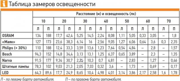

  2. Журнал ЗаРулем провел обзор светодиодных ламп и ламп накаливания (H7) различных производителей. В ходе испытаний было замечено, что все фары со светодиодным светом сильно проигрывают лампам накаливания по освещенности участка дороги. Кроме этого LED-лампы слепят водителей встречных автомобилей, так как у них нет светотеневой границы.
    Результаты показали, что штатные фары автомобиля с галогеновыми лампами не рассчитаны под светодиодные лампы. По сравнению с нитью накала у диодов иное расположение, что приводит к искажению светового пучка. Для LED-ламп необходима своя оптика, тогда и результаты будут другими.

    3. Все светодиодные источники света, поочередно размещенные сотрудниками испытательной лаборатории в фаре ГАЗели, слепили встречного водителя, а самые дешевые вдобавок отказались нормально освещать правую обочину.
      о чем и говорилось ранее

      Ранее говорилось о совсем другом - "фары со светодиодным светом сильно проигрывают лампам накаливания по освещенности участка дороги". Теперь светодиодные фары дают большую освещенность, чем галогеновые. Это принципиально меняет ситуацию.
